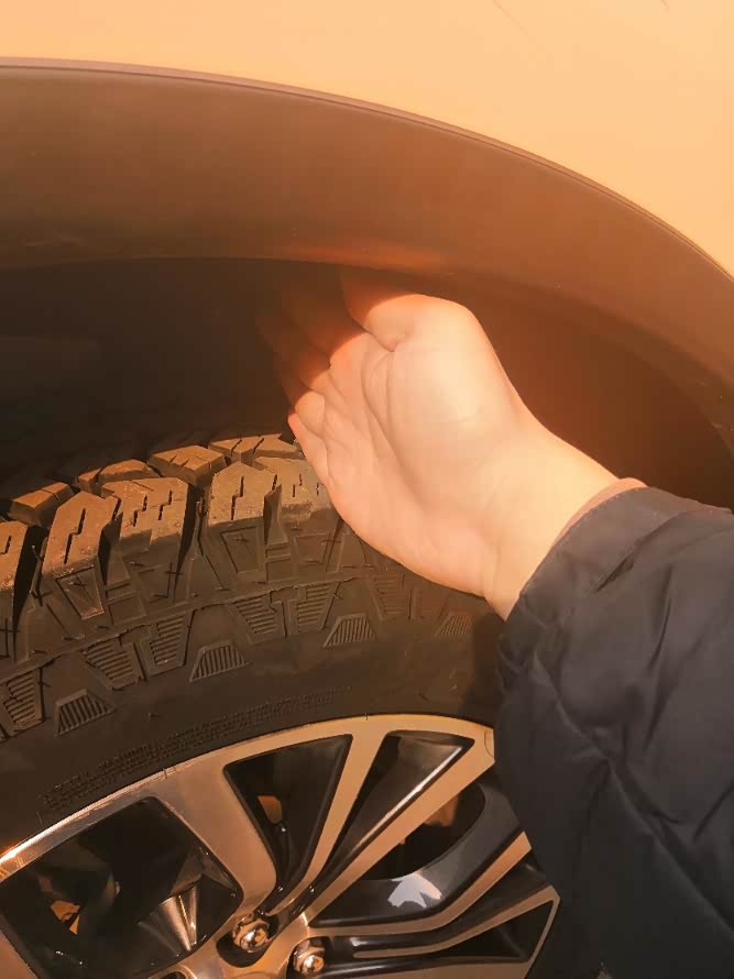

拍的可能不太好。距轮眉外沿还有0.5㎝

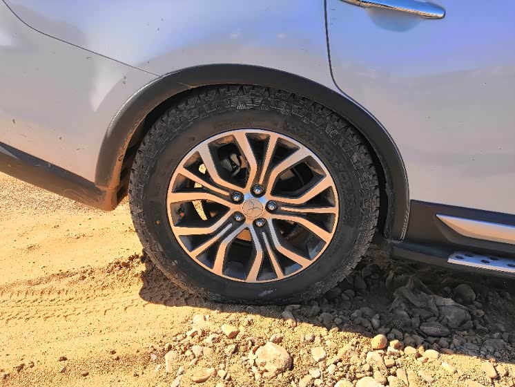

看着不明显,实际是交叉轴,尤其右后轮,已经砸到底了,坐上去人也没有再压缩了,理论上是极限工况

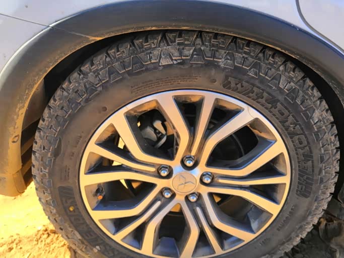

最后补一张正常状态下的后轮图片,仅供想安装at胎雪地胎的车友们参考!
结论是
不论是18寸或者16寸原厂轮毂配合at胎,雪地胎,公路胎,只要是235胎面,极限压缩都是不会剐蹭到轮眉的,并且235-60-18与235-70-16的轮径只差4㎜,半径差2㎜,都不会蹭到翼子板内衬。。所以放心吧,两种改发都是可以正常行驶的,影响到自己只是日常使用工况而已,上山多就用扁平比大的,节约成本还想小野,就用18配合原厂轮毂,都没毛病!!
