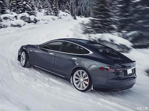

【因地制宜,理性用热】因为《新能源车主大会》是在冬季举办,势必得聊聊空调。如果你留意你电车的能耗,会发现制热比制冷能耗要高出不少。这是因为运转中的电机并不像内燃机那样会产生大量的热能,冷却液是不能够满足车辆制热的。冬天车辆的热量主要来自PTC陶瓷加热模块,大家可以脑补一下烧水用的“热得快”,一个原理。这么制热,能耗不高就见鬼了。当然,还有例如特斯拉的热泵技术,本身不产生热能,它只是热能的搬运工,在这里就不过细的讨论了。
