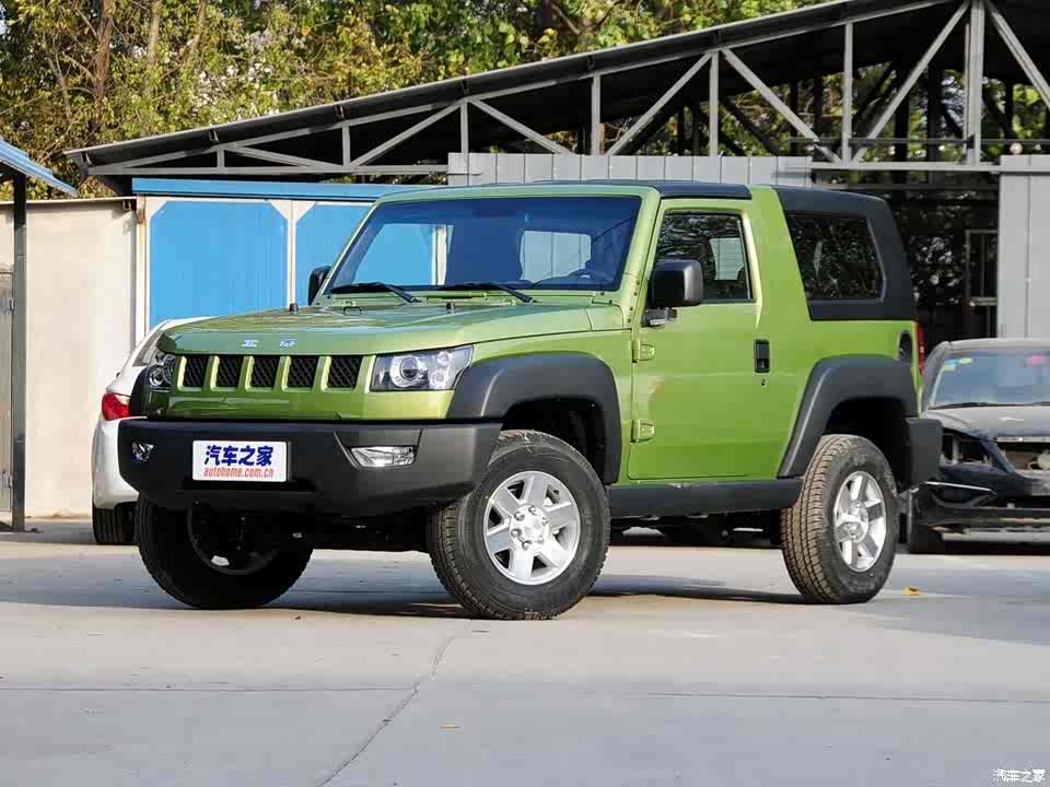

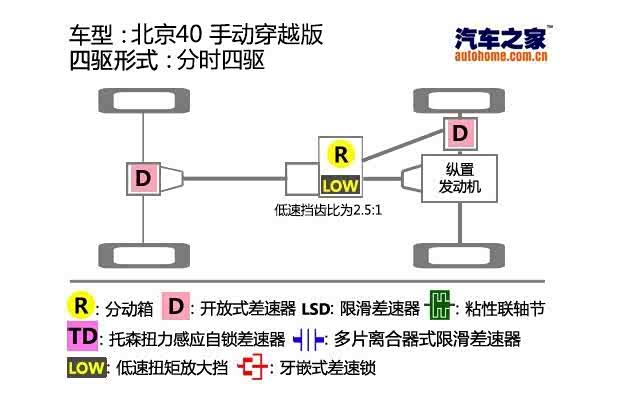

北京BJ40
    BJ40使用的是一套分时四驱系统,机械式分动箱连通之后,可以将动力以50:50的比例平均分配到前后轴。分动箱共有四个挡位,2H为纯后驱模式,适合铺装路面;4H高速四驱,适合湿滑及冰雪路面;4L低速四驱适合泥泞、砂石等崎岖路面;N则是空挡。在4L低速四驱状态下,分动箱还可以将发动机扭矩放大2.5倍,使BJ40拥有更强的爬坡能力。除此之外,高配车型还配备了LSD限滑差速器,具体工作原理为:一旦车辆的一只后轮在路面失去附着力,后轴左右会迅速产生轮速差,LSD中异形齿轮开始旋转。借助LSD异形行星齿轮的不等长齿结构,可将30%的驱动力传递到有附着力的车轮,使车辆成功脱困。从原理上看,这套差速器属于自锁型差速器。

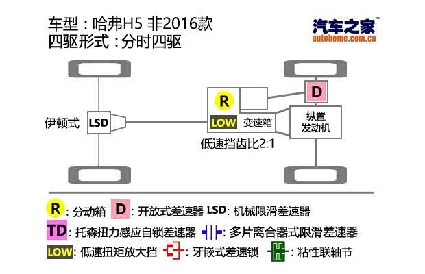

哈弗H5
    哈弗H5的四驱结构相对比较简单,中央是硬派SUV中常见的分动箱结构,并带有低速四驱挡,其传动比为2:1。前轴轮间为开放式差速器,没有任何轮间限滑能力。后轴轮间装备了伊顿自锁式限滑差速器,它是提升哈弗H5四驱性能的利器。与BJ40一样,哈弗H5也没有装配任何电子辅助的系统。

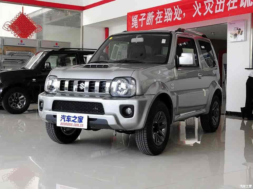

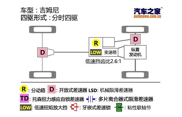

吉姆尼(进口)
    吉姆尼配备传统的分时四驱系统,结构非常简单。分动箱为电控,通过按钮来实现切换。和牧马人一样,分动箱内没有开放式差速器,四驱状态不能在铺装路面行驶。扭矩放大挡可以有效弥补动力的薄弱,不过它没有任何轮间限滑措施,在实地越野中可以依靠良好的轮胎贴地能力通过一些障碍,但在滑轮组上,便没有脱困能力了。

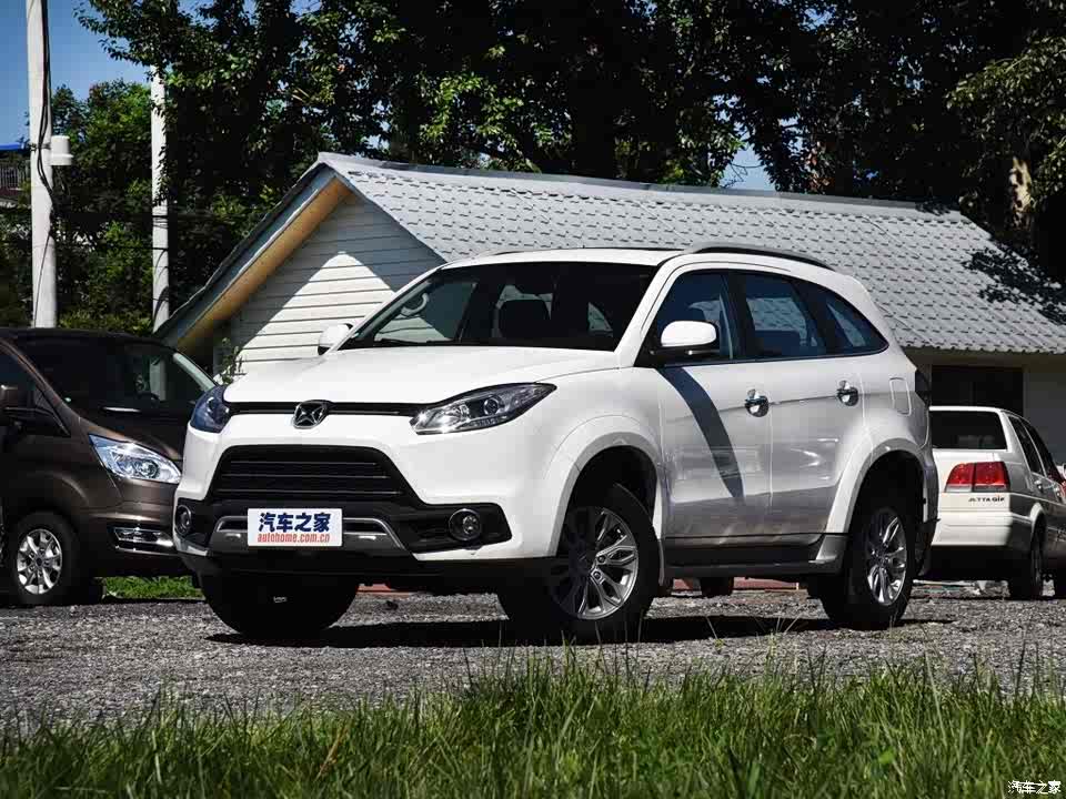

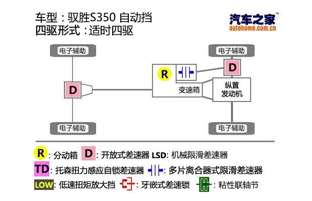

驭胜S350
    驭胜S350配备了一套适时四驱系统,中央差速器结构为多片离合器式限滑差速器。它的前后桥轮间均为开放式差速器,轮间限滑只能依靠电子辅助来完成。在车辆行驶过程中,TOD分动器的ECU会自动采集车辆的实时运行数据(包括车速、轮速、节气门开度等等)。TOD分动箱的ECU则会根据驾驶员的操作意图并结合车辆所处的路况,持续计算前桥与后桥所应分配的最佳传动比,并将扭矩按照最佳传动比动态地分配到前桥和后桥;一旦ECU检测到路面不良或驱动轮打滑的情况,TOD分动箱能够在两轮驱动和四轮驱动之间自动切换。由于TOD技术采用的是电磁控制的多片离合器,比采用电机控制的扭矩分配系统有更短的响应时间,在四驱测试时的脱困速度较快。
